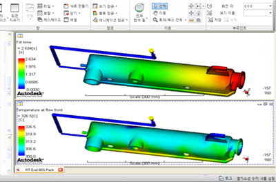

모델 보기 분할창에서 모델 또는 결과와 같은 스터디 성분을 보고 상호 작용할 수 있습니다. 단일 스터디에서 모델 보기 분할창을 하나, 둘 또는 네 개의 섹션으로 분할하여 동일한 모델의 다른 결과를 동시에 볼 수 있습니다. 또한 한 번에 여러 스터디를 보면서 스터디 간 결과를 비교할 수 있습니다.
분할 명령은 모델 보기 분할창을 여러 패널로 나누므로 동일한 스터디의 여러 결과를 동시에 볼 수 있습니다. 각 결과의 이름이 각 패널의 왼쪽 상단 코너에 표시됩니다.
창 분할
창을 분할하려면
()을 클릭한 다음 적절한 옵션을 선택합니다.
분할을 제거하려면 패널 사이의 경계를 두 번 클릭하거나 모델 보기 분할창의 모서리로 끕니다.

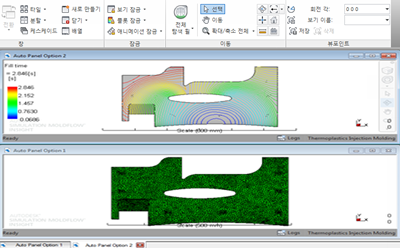

타일 명령은 모델 보기 분할창을 여러 패널로 분할하므로 여러 스터디를 동시에 볼 수 있습니다. 각 스터디의 이름이 스터디 제목 표시줄에 표시됩니다.
타일 창
창을 타일 모양으로 배치하려면
