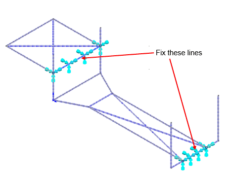

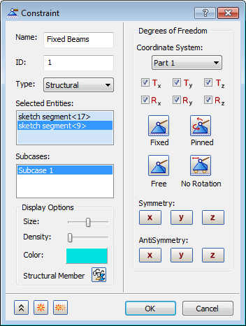

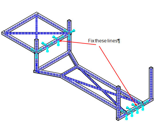

구속조건 적용
  1. 트리 보기에서 구속조건을 마우스 오른쪽 버튼으로 클릭하고 새로 만들기를 선택합니다.
  2. 구속조건의 이름을 Fixed Beams 로 바꿉니다.
  3. 아래 그림에 표시된 대로 고정할 선을 선택합니다.
  4. 하위 사례 리스트에서 하위 사례 1이 선택되어 있는지 확인합니다.
  5. 구속조건 대화상자에서 모든 기본값을 그대로 둡니다.
  6. 확인을 클릭하여 고정 구속조건을 작성합니다.
