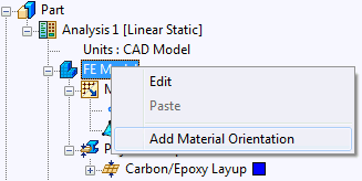

재질 배향 정의
FE 모델
을 마우스 오른쪽 버튼으로 클릭하고
재질 배향 추가
를 선택합니다.

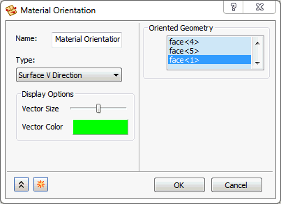

유형
에서
표면 V 방향
을 선택합니다.
모델에서 5개의 표면을 선택합니다. 이러한 표면은
배향된 형상
아래에 나타나야 합니다.
확인
을 클릭하여 재질 배향을 작성합니다. 작은 녹색 화살표가 나타나는지 확인합니다. 이러한 화살표는 "0 각도" 방향을 식별합니다.
