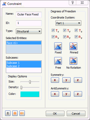

구속조건 적용
  1. 트리 보기에서 하위 사례 1 아래에 있는 구속조건을 마우스 오른쪽 버튼으로 클릭하고 새로 만들기를 선택합니다.
  2. 구속조건의 이름을 Outer Face Fixed 로 바꿉니다.
  3. 외부 가장 위쪽 표면을 명확하게 보고 선택할 수 있도록 Autodesk Nastran In-CAD 내부에서 모델을 배향합니다.
  4. 하위 사례 리스트에서 하위 사례 1하위 사례 2가 선택되어 있는지 확인합니다. 하위 사례 2는 고유 값 해석용입니다.
  5. 기본 설정을 사용하고 확인을 클릭하여 고정 구속조건을 작성합니다.
