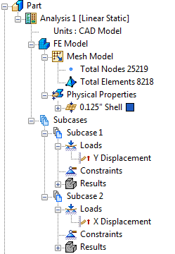

하중 적용
  1. 하중을 마우스 오른쪽 버튼으로 클릭하고 새로 만들기를 선택합니다.
  2. 이름 Y Displacement 로 변경합니다.
  3. 유형 드롭다운을 강제 동작으로 변경하고 강제 동작 유형변위로 설정되어 있는지 확인합니다.
  4. 또한 하위 사례 리스트에서 하위 사례 1이 선택되어 있는지 확인합니다.

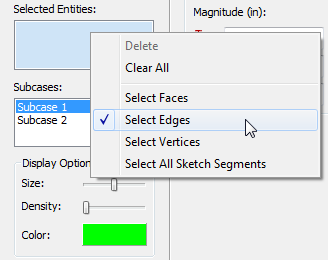

  5. 선택한 엔티티 내에서 마우스 오른쪽 버튼을 클릭하고 모서리 선택을 선택합니다.
  6. 상자 선택 방법을 사용하여 구멍이 있는 쪽의 반대쪽에 있는 빔의 세 모서리를 선택합니다. 이렇게 하면 해당 모서리만 선택됩니다.
  7. 하중 정의 아래에 있는 Ty 입력 상자에 0.01을 입력합니다.
  8. 중복 버튼을 클릭하고 새로 만들기를 선택합니다.
  9. 이름 X Displacement 로 변경합니다.
  10. 또한 하위 사례 리스트에서 하위 사례 2가 선택되어 있는지 확인합니다.
  11. 구멍이 있는 쪽의 반대쪽에 있는 빔의 동일한 세 모서리가 복사됩니다. 이전 하중 및 하중 기호(화살표)가 표시됩니다. Tx 입력 상자에 0.025를 입력하여 하중 정의 아래에 있는 크기를 변경합니다.
