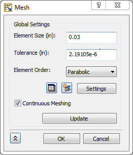

  1. 메쉬 모델을 마우스 오른쪽 버튼으로 클릭하고 편집을 선택합니다.
  2. 전역 설정 아래에 있는 요소 크기 필드에 0.03을 입력합니다.
  3. 설정 버튼을 클릭합니다.

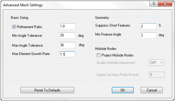

  4. 미세 조정 비율을 0.2에서 1.0으로 변경합니다.
  5. 최대 요소 성장률 입력을 1.5에서 1.1로 변경합니다.
  6. 고급 메쉬 설정 대화상자에서 확인을 클릭합니다.
  7. 메쉬 모델 대화상자에서 확인을 한 번 더 클릭합니다. 메쉬 모델은 아래와 같이 표시되어야 합니다.
고급 설정을 통해 미세 조정 및 요소 성장률 없이 보다 균일한 메쉬 밀도를 얻을 수 있었습니다.
