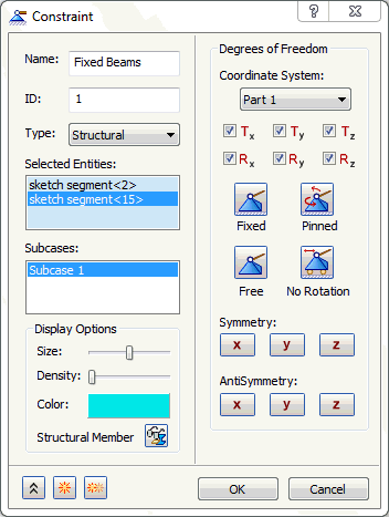

구속조건의 이름을
Fixed Beams
로 바꿉니다.

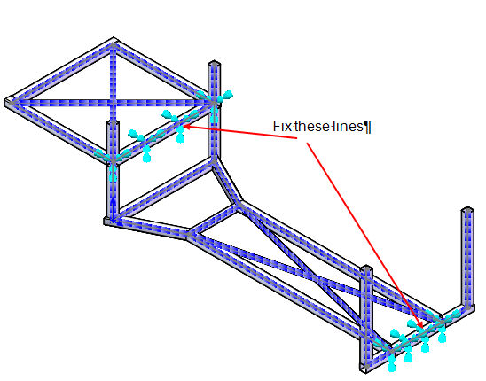

아래 그림에 표시된 대로 고정할 선을 선택합니다.
하위 사례
리스트에서
하위 사례 1
이 선택되어 있는지 확인합니다.
구속조건
대화상자에서 모든 기본값을 그대로 둡니다.
확인
을 클릭하여 고정 구속조건을 작성합니다.
