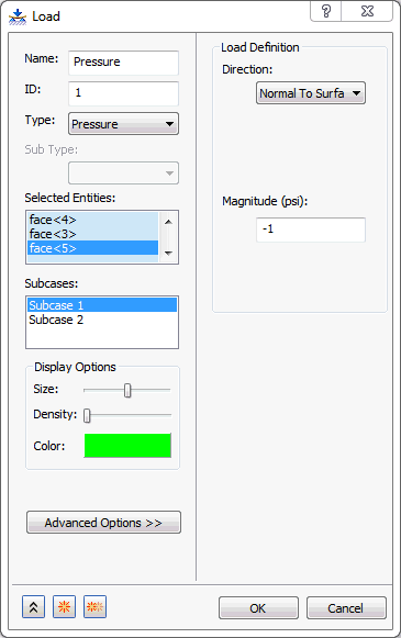

  1. 하위 사례 1 아래에서 하중을 마우스 오른쪽 버튼으로 클릭하고 새로 만들기를 선택합니다.
  2. 이름 Pressure 로 변경합니다.
  3. 유형 드롭다운을 압력으로 변경합니다. 하중 정의 아래에 있는 크기에 대해 -1을 입력합니다.
  4. 하위 사례 리스트에서 하위 사례 1이 선택되어 있는지 확인합니다. 하위 사례 2는 고유 값 해석용이므로 하위 사례 2를 선택하지 마십시오.
  5. 모델에 있는 표면을 개별적으로 또는 상자 선택 방법을 사용하여 모두 선택합니다.
  6. 하중 대화상자는 아래와 같이 표시되어야 합니다.

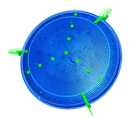

  9. 확인을 클릭합니다. 모델은 아래와 같이 표시되어야 합니다.

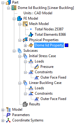

  10. 완료되면 트리 보기가 아래와 같이 표시되어야 합니다.
