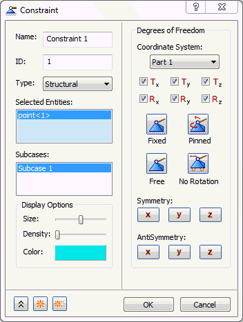

구속조건 적용
트리 보기에서
구속조건
을 마우스 오른쪽 버튼으로 클릭하고
새로 만들기
를 선택합니다.
모델의 베이스에서 6개 자유도를 모두 고정할 점을 선택합니다.
이 릴리즈에서는 3D 스케치 점이 지원되지 않습니다. 현재 3D 와이어 스케치 세그먼트를 사용하여 끝 점을 3D 스케치 점으로 선택할 수 있습니다.
확인
을 클릭하여 기본 고정 구속조건 설정을 그대로 사용합니다.
