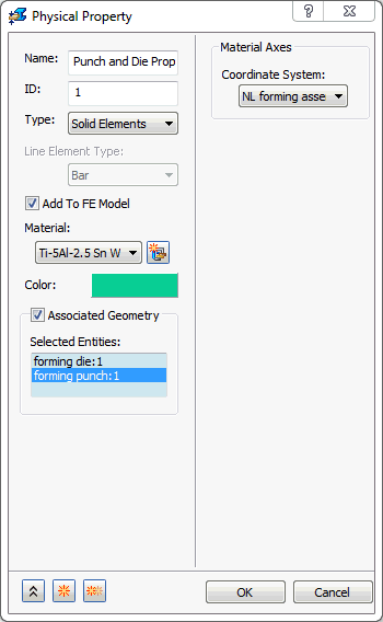

  1. 트리 보기에서 물리적 특성을 마우스 오른쪽 버튼으로 클릭하고 새로 만들기를 선택합니다.
  2. 이름 Punch and Die Property 로 변경합니다.
  3. 유형 드롭다운에서 솔리드 요소를 선택합니다.
  4. 관련 형상을 선택하고 형성 다이 형성 펀치 부품을 선택합니다.
  5. 재질 드롭다운에서 Ti-5Al-2.5 Sn Wrought Cast가 선택되어 있는지 확인합니다.
  6. 새로 만들기 버튼을 클릭합니다.

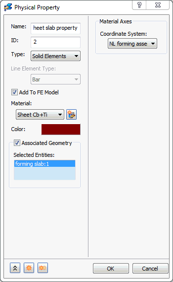

  7. 두 번째 특성의 이름을 Sheet Slab Property 로 지정합니다.
  8. 유형 드롭다운에서 솔리드 요소를 선택합니다.
  9. 관련 형상 형성 슬래브 를 선택합니다.
  10. 재질 드롭다운에서 Sheet Cb+Ti가 선택되어 있는지 확인합니다.
  11. 확인을 클릭하여 물리적 특성을 작성합니다.
