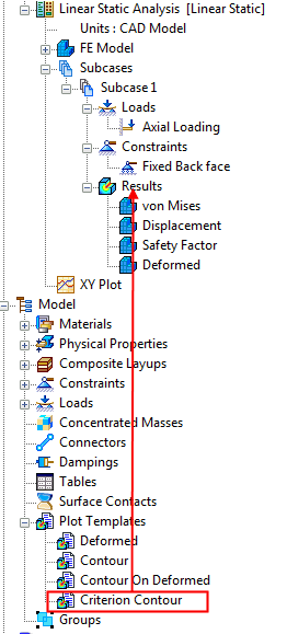

  1. 폰 미세스 플롯을 두 번 클릭합니다.
  2. 트리의 플롯 템플릿 섹션에서 아래 이미지에 표시된 대로 기준 윤곽선 템플릿을 결과로 끌어서 놓습니다.
  3. 템플릿은 하위 사례 1 아래의 결과에서 맨 아래쪽에 배치됩니다.

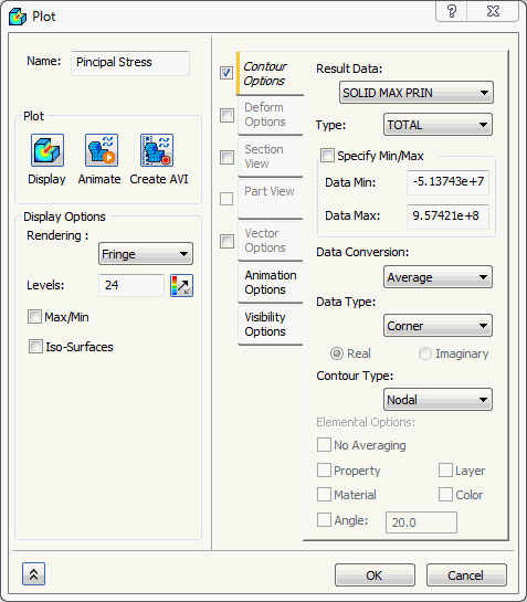

  4. 새 템플릿을 마우스 오른쪽 버튼으로 클릭하고 편집을 선택하여 플롯의 일부 설정을 변경합니다.

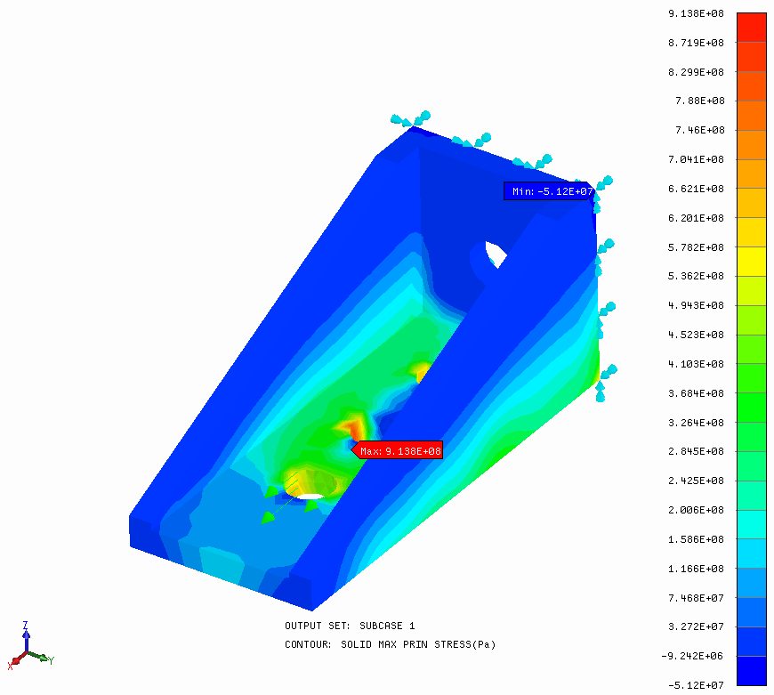

  5. 대화상자가 아래와 같이 표시되도록 변경 작업을 수행합니다. 이름 Principal Stress 로 변경합니다. 요소 모서리, 최대/최소를 해제하고 결과 데이터 드롭다운을 SOLID MAX PRIN으로 변경합니다.
  6. 표시 버튼을 클릭합니다.
  7. 확인을 클릭합니다.
