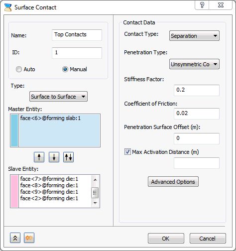

표면 접촉 작성
  1. 트리 보기에서 표면 접촉을 마우스 오른쪽 버튼으로 클릭하고 새로 만들기를 선택합니다.
  2. 이름 Top Contacts 로 변경합니다.
  3. 수동 라디오 버튼을 선택합니다.
  4. 시트 슬래브의 맨 위 표면을 마스터 엔티티 표면으로 선택합니다.
  5. 아래 이미지에 표시된 대로 슬레이브 표면에 대해 다이의 접촉 면을 선택합니다.
  6. FE 모델에 추가가 선택되어 있는지 확인합니다.

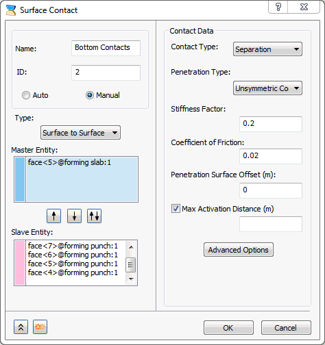

  7. 강성 계수0.2를 입력하고 마찰 계수0.02를 입력합니다.
  8. 중복 버튼을 클릭하고 이름 Bottom Contacts 로 변경합니다.
  9. 아래 이미지에 표시된 대로 모든 엔티티를 지우고 시트 슬래브의 맨 아래 표면을 마스터 엔티티로, 펀치 모델의 모든 접촉 면을 슬레이브 엔티티로 다시 선택합니다.
  10. 확인을 클릭하여 표면 접촉을 작성합니다.
