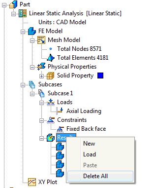

  1. 결과를 마우스 오른쪽 버튼으로 클릭하고 모두 삭제를 선택하여 이전 실행에서 생성된 결과를 삭제합니다.

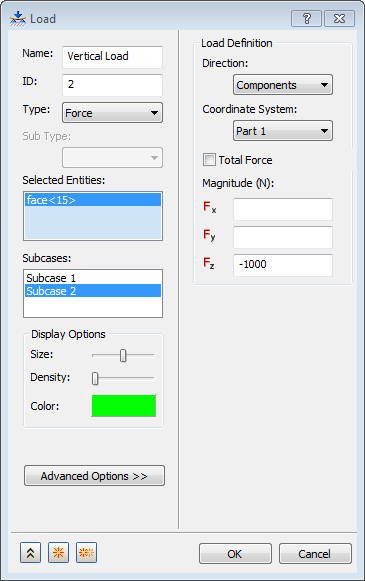

  3. 하중을 마우스 오른쪽 버튼으로 클릭하고 새로 만들기를 선택합니다.
  4. 이름 Vertical Load 로 변경합니다. 이전 하중에 사용된 동일한 구멍을 선택하고 하위 사례 리스트에서 하위 사례 2가 선택되어 있는지 확인합니다. 하중 정의 아래에 있는 FZ 필드에 -1000을 입력하고 확인을 클릭합니다.

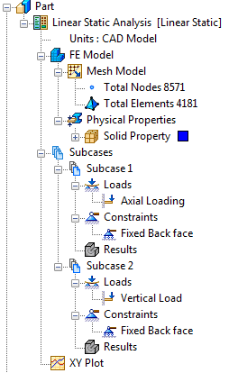

  5. 두 번째 하위 사례에 새 하중 및 이전 고정 구속조건이 사용됩니다.
  6. 하위 사례 2를 마우스 오른쪽 버튼으로 클릭하고 편집을 선택합니다.
  7. 하위 사례 양식의 하중에서 Vertical Load 를 선택하고 구속조건에서 Fixed Back Face 를 선택하고 확인을 클릭합니다.
  8. 아래에 표시된 대로 새 하위 사례가 FE 모델에 추가됩니다.
