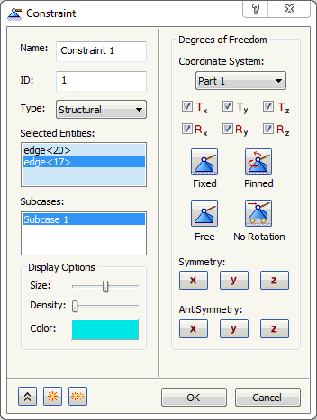

구속조건 적용
트리 보기에서
구속조건
을 마우스 오른쪽 버튼으로 클릭하고
새로 만들기
를 선택합니다.
맨 위 튜브 및 맨 아래 튜브에서 전체 표면이 아닌 외부 모서리를 선택합니다.
하위 사례
리스트에서
하위 사례 1
이 선택되어 있는지 확인합니다.
구속조건
대화상자에서 모든 기본값을 그대로 둡니다.
확인
을 클릭하여 고정 구속조건을 작성합니다.
