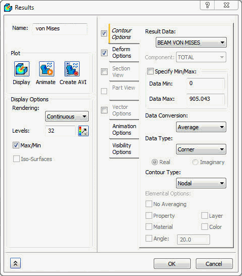

- 하위 사례 1 아래에서 폰 미세스를 마우스 오른쪽 버튼으로 클릭하고 편집을 선택합니다.
- 윤곽선 옵션 아래에서 결과 데이터에 대해 BEAM VON MISES를 선택합니다.
- 변형 옵션 및 윤곽선 옵션이 선택되었는지 확인합니다.

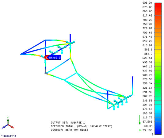

- 표시 버튼을 클릭하여 윤곽선을 플롯합니다.
이로써 막대 및 빔 요소를 사용한 트레일러 프레임의 선형 정적 해석이 끝났습니다(SolidWorks 버전).
