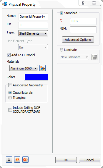

요소 특성 정의
  1. 트리 보기에서 물리적 특성을 마우스 오른쪽 버튼으로 클릭하고 새로 만들기를 선택합니다.
  2. 특성의 이름을 Dome Lid Property 로 바꿉니다.
  3. 유형 드롭다운 메뉴에서 쉘 요소를 선택합니다.
  4. FE 모델에 추가가 선택되어 있는지 확인합니다. 그런 다음 t(두께) 필드에 0.02를 입력합니다.
  5. 관련 형상 아래에서 사변형이 선택되어 있는지 확인합니다.
  6. 확인을 클릭하여 특성을 작성합니다.
이 경우에는 관련 형상이 필요하지 않습니다. 관련 형상이 정의되지 않은 경우 모든 쉘 요소에 이 특성이 정의됩니다. 이는 모델 전체에서 여러 쉘 특성(예: 여러 쉘 두께)이 있을 때 사용됩니다.
비구조 질량은 물리적으로 모델링하지 않고 계산에 포함할 부착된 질량이 있을 때 각 요소에 추가될 수 있습니다.
