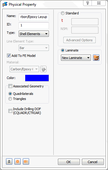

  1. 트리 보기에서 물리적 특성을 마우스 오른쪽 버튼으로 클릭하고 새로 만들기를 선택합니다.
  2. 이름 Carbon/Epoxy Layup 으로 변경합니다.
  3. 유형 드롭다운에서 쉘 요소를 선택합니다.
  4. 라미네이트 옵션을 선택합니다.

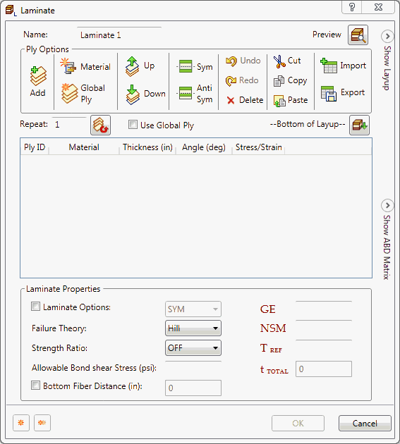

  5. 라미네이트 정의 버튼을 클릭하여 새 라미네이트를 작성합니다.
  6. 먼저 해석이 완료되면 실패 색인 정보를 볼 수 있도록 실패 이론 드롭다운 메뉴에서 Hill을 선택합니다.

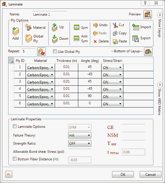

  7. 추가를 클릭하여 새 플라이를 작성합니다.
  8. 재질 아래의 첫 번째 셀을 클릭하여 재질에서 탄소/에폭시 복합재를 선택합니다. 두께0.01로 설정합니다. 기본 두께를 두 번 클릭하여 셀을 편집합니다. 각도45로 설정합니다. 응력/변형 출력을 설정으로 유지합니다.
  9. 5개의 추가 플라이를 작성합니다. 플라이 1 행을 선택합니다. 반복 버튼 옆의 상자에 5를 입력합니다. 그런 다음 반복 버튼을 클릭합니다.
  10. 각도가 플라이 1에서 플라이 6까지 45, -45, 45, -45, 90, 0이 되도록 변경합니다.
  11. 플라이를 모두 선택하고 대칭 버튼을 클릭합니다.
  12. 이제 플라이 라미네이트가 12개입니다. 확인을 클릭하여 라미네이트 정의를 완료합니다.

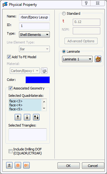

  13. 관련 형상을 선택하고 사변형에 대해 외부 표면을 선택합니다.
  14. 확인을 클릭하여 복합재 물리적 특성을 작성합니다.
