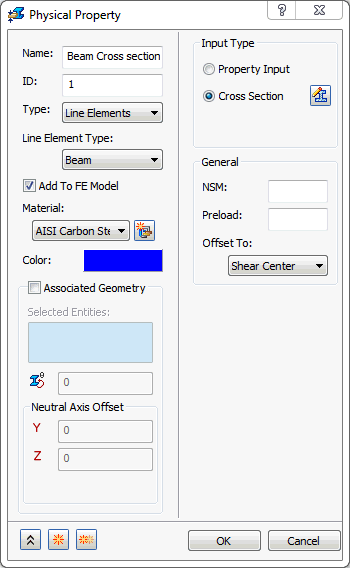

  1. 트리 보기에서 물리적 특성을 마우스 오른쪽 버튼으로 클릭하고 새로 만들기를 선택합니다.
  2. 특성의 이름을 Beam Cross Section Property 로 바꿉니다.
  3. 유형 드롭다운 메뉴에서 선 요소를 선택합니다.
  4. 선 요소 유형 드롭다운 메뉴에서 을 선택합니다.
  5. 입력 유형 그룹 상자에서 횡단면 라디오 버튼을 선택하고 정의 버튼을 클릭합니다.

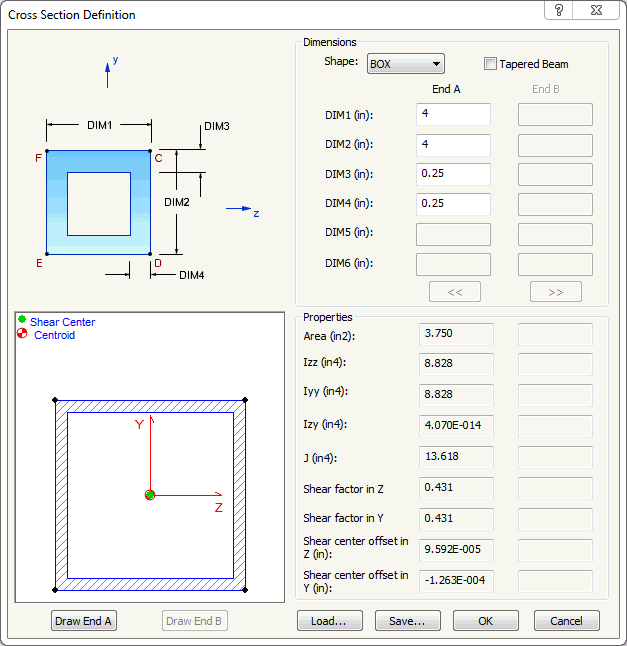

  6. 아래 이미지에서 언급한 대로 횡단면을 정의합니다. 끝 A 그리기 버튼을 클릭하여 특성을 확인합니다.
  7. 확인을 클릭합니다.
  8. 관련 형상이 선택 취소되어 있는지 확인합니다.
    이렇게 하면 모델의 각 스케치 세그먼트에 대한 횡단면 특성이 있는 메쉬가 작성됩니다.
  9. 확인을 클릭하여 물리적 특성을 작성합니다.
