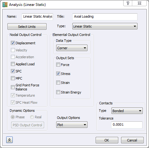

해석 설정
트리 보기에서
해석 1
을 마우스 오른쪽 버튼으로 클릭하고
편집
을 선택합니다.
이름
에 대해
Linear Static Analysis
를 입력하고,
제목
에 대해
Axial Loading
을 입력하고, 해석
유형
에 대해
선형 정적
을 선택합니다.
노드 출력 제어
아래에서
변위
가 선택되어 있으며
요소 출력 제어
아래에서
응력/변형
이 선택되어 있는지 확인한 다음
확인
을 클릭합니다.
해석
대화상자의
접촉
옵션은
Autodesk Inventor
에서만 사용할 수 있습니다.
이 튜토리얼의 뒷부분에서는 수직 하중이 있는 모델에 다른 하위 사례가 추가됩니다. 여기서 모델을 저장합니다.
