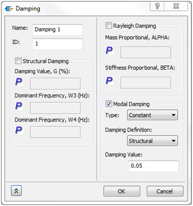

댐핑 정의
  1. 트리 보기에서 댐핑 1을 마우스 오른쪽 버튼으로 클릭하고 새로 만들기를 선택합니다.
  2. 구조 댐핑이 기본적으로 선택되어 있는 경우 선택 취소합니다.
  3. 모달 댐핑 확인란을 선택하고 모달 댐핑 아래의 유형 드롭다운에서 상수를 선택합니다.
  4. 댐핑 정의 드롭다운 메뉴에서 구조를 선택합니다.
  5. 댐핑 값에 대해 0.05를 입력합니다.
  6. 확인을 클릭하여 변경 사항을 허용합니다.
