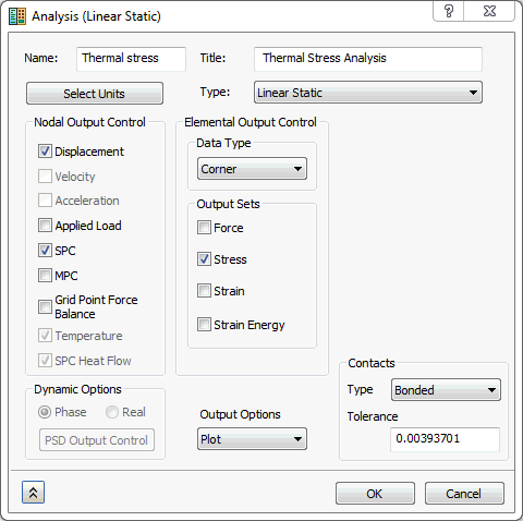

  3. 사본 - Manifold Analysis를 마우스 오른쪽 버튼으로 클릭하고 편집을 선택합니다.
  4. 이름에 대해 Thermal Stress 를 입력하고 제목에 대해 Thermal Stress Analysis 를 입력합니다. 드롭다운 메뉴에서 해석 유형선형 정적으로 변경합니다.
  5. 확인을 클릭합니다.
