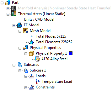

하중 적용
  1. 하위 사례 1 아래에서 하중을 마우스 오른쪽 버튼으로 클릭하고 새로 만들기를 선택합니다.
  2. 이름 Temperature Load 로 변경합니다.
  3. 유형출력에서로 변경합니다.
  4. 하중 정의 섹션에서 결과 파일에 대한 찾아보기 버튼을 클릭합니다. 비선형 안정 상태 열 전달 해석을 실행한 후 생성된 FNO 파일의 위치로 이동합니다. 예를 들어 C:₩Users₩Public₩Documents₩Autodesk₩Nastran In-CAD 2016₩Tutorial₩en-us 폴더(각각 Autodesk Inventor 또는 SolidWorks)입니다. 그런 다음 Manifold Analysis.FNO 를 엽니다.
  5. 아래에 표시된 대로 하중 대화상자에서는 1..INCR 1, LOAD=1.0출력 세트로 선택되어 있으며 노드 하중에 대해 TEMPERATURE가 선택되어 있음을 보여줍니다.
