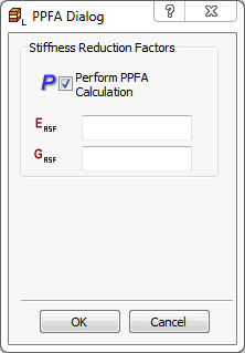

재질 양식의 해석 특정 데이터 섹션에서 PPFA 버튼을 클릭합니다. 다음 창이 팝업으로 표시됩니다.
- PPFA 데이터에서는 각 재질 유형(예: 등방성, 직교 이방성 2D)에 대해 강성 감소 계수를 지정할 수 있습니다.

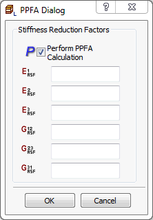

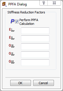

- 재질 유형이 등방성, 직교 이방성 2D 및 직교 이방성 3D인 경우 PPFA 데이터에는 다른 방향의 E와 G에 대한 강성 감소 계수가 있게 됩니다.
등방성
직교 이방성 2D
직교 이방성 3D

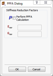

- PPFA 계산 수행은 확인란을 선택하면 비선형 솔루션 프로세서 매개변수에서 NLCOMPPLYFAIL을 설정하는 매개변수입니다. 버튼을 (설정)으로 업데이트합니다.
