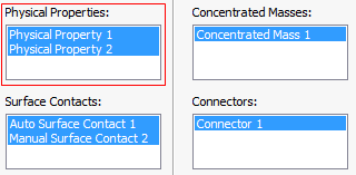

양식에는 다음과 같은 기본 섹션이 있습니다.
해석 모델에 포함시킬 물리적 특성을 여기서 선택할 수 있습니다.
또는 위에 나열된 모든 엔티티를 트리에서 FE 모델으로 끌어다 놓을 수 있습니다.

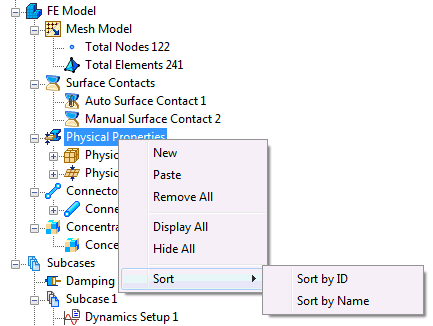

일단 물리적 특성이 FE 모델에 추가되면 소프트웨어에서 모든 물리적 특성을 가진 단일 노드를 작성합니다. 그러면 모델 트리로 이동하지 않고 새 물리적 특성을 작성할 수 있습니다. 또한 모델 트리 - 물리적 특성에서 이 단일 노드로 끌어다 놓을 수 있습니다.

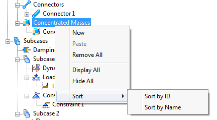

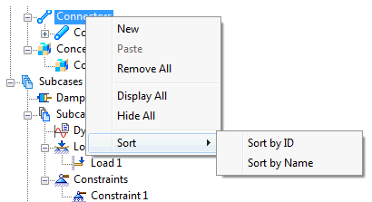

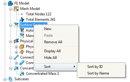

물리적 특성을 마우스 오른쪽 버튼으로 클릭합니다. 다음과 같은 옵션을 사용할 수 있습니다.
물리적 특성처럼 해석에 포함시킬 표면 접촉, 집중 질량커넥터를 여기서도 선택할 수 있습니다. 이들은 동일한 기능을 갖습니다.
