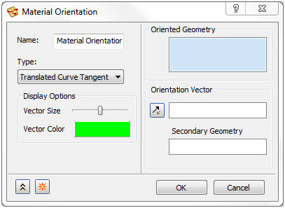

재질 배향 추가
다음은 재질 배향 양식입니다.
이 옵션을 사용하면 쉘 요소가 포함된 면의 재질 배향을 지정할 수 있습니다.
표면에 재질 배향을 지정할 수 있는 8가지 옵션이 있습니다. 유형 풀다운 메뉴를 클릭하고 다음 방법 중에서 선택합니다.
Autodesk Nastran In-CAD를 사용하면 배향된 형상 섹션에서 쉘 메쉬가 있는 표면을 선택할 수 있습니다.
표시 옵션을 사용하면 재질 배향 벡터의 크기 및 색상을 변경할 수 있습니다.
다음 페이지에서는 유형 풀다운 메뉴의 여러 배향 정의 기술을 자세하게 설명합니다.
복합 해석에서 0 각도 플라이는 재질 배향의 방향으로 정렬되었다는 것입니다.
