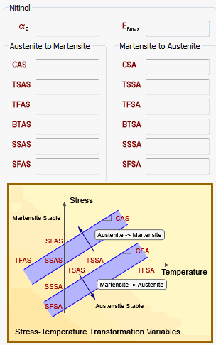

니티놀 재질은 비선형 해석에서만 사용됩니다. 유형 드롭다운에서 니티놀을 선택하면 일반, 구조 및 니티놀 같은 재질 섹션을 사용할 수 있습니다.
일반 및 구조
- 일반 및 구조 섹션에서 탄성계수, 전단 계수, 푸아송 비, 열팽창 계수, 질량 밀도를 입력할 수 있습니다.
니티놀
- 이 재질 특성은 쉐이프 메모리 합금에 사용됩니다.
- 압력 계수
및 최대 잔류 변형
이 필요합니다.
- 변환 응력 및 온도를 결합할 수 있으며 변환 응력은 오스테나이트에서 마텐자이트로에 지정되거나 그 반대에 지정된 데이터를 사용하여 계산할 수 있습니다.
- 오스테나이트에서 마텐자이트로 변환의 시작 응력은 SSAS -CAS*TSAS입니다.
- 오스테나이트에서 마텐자이트로 변환의 끝 응력은 SFAS -CAS*TFAS입니다.
- 마텐자이트에서 오스테나이트로 변환의 시작 응력은 SSSA -CSA*TSSA입니다.
- 마텐자이트에서 오스테나이트로 변환의 끝 응력은 SFSA -CSA*TFSA입니다.
- 온도는 다음 관계를 충족해야 합니다.
TFAS<TSAS<TSSA<TFSA
- BTAS와 BTSA가 0이면 재질 모델이 선형입니다. BTAS와 BTSA가 0이 아니면 재질 모델이 BTAS와 BTSA를 계수로 사용하는 지수입니다.
