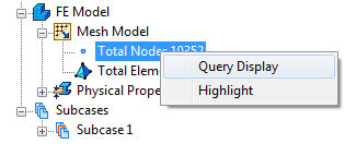

트리에서 메쉬 모델의 하위 수준으로, 총 노드 및 요소가 포함된 실제 메쉬가 있는 경우에만 나타납니다.
총 노드를 마우스 오른쪽 버튼으로 클릭하면 다음과 같은 옵션을 사용할 수 있습니다.
- 조회 표시: 이 옵션을 설정하면 모델에서 실시간으로 노드를 조회할 수 있습니다. 또한 조회 표시 도구 모음을 사용하여 노드에 대한 조회 표시에 액세스할 수 있습니다.
- 강조 표시: 강조 표시 옵션을 사용하면 노드의 위치 및/또는 특성을 식별하기 위해 모델에서 노드 세트를 강조 표시할 수 있습니다. 이 명령에 액세스하려면 메쉬 모델 트리에서 총 노드를 마우스 오른쪽 버튼으로 클릭합니다. 아래 그림에 표시된 대로 엔티티 리스트에서 노드 ID를 입력하고 추가 버튼을 클릭하여 선택한 엔티티 상자에 넣습니다. 또한 강조 표시 도구 모음을 사용하여 노드 강조 표시 명령에 액세스할 수 있습니다. 그룹 작성 확인란을 클릭하면 그룹에 선택한 엔티티를 포함시킬 수 있습니다.
