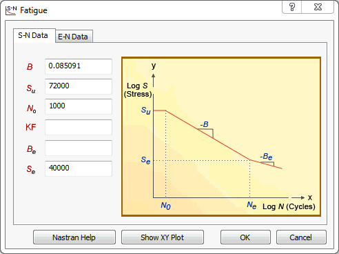

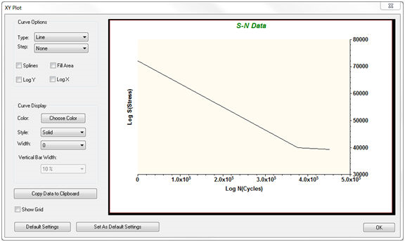

- S-N 데이터: 응력-수명에서는 S-N 곡선을 정의해야 합니다.
- XY 플롯 표시를 클릭합니다. 아래 이미지에 표시된 대로 XY 플롯 곡선 대화상자가 팝업됩니다.

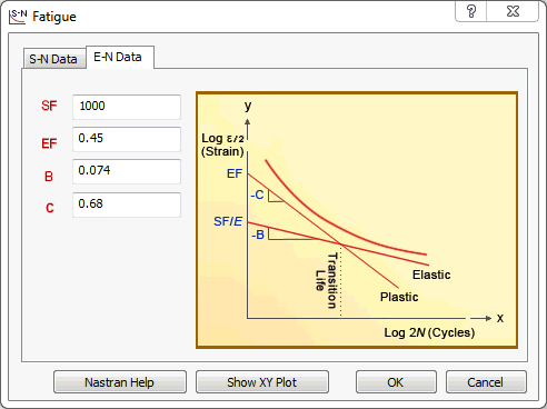

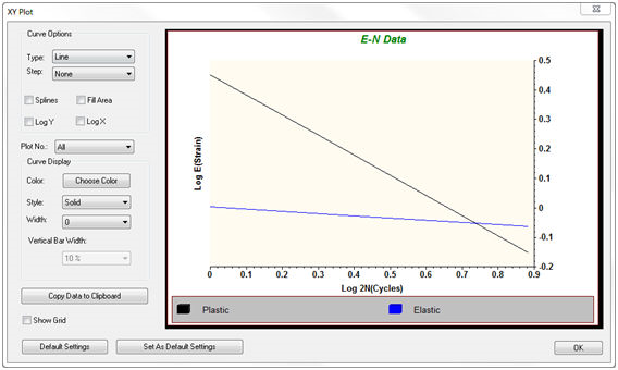

- E-N 데이터: 변형-수명에서는 E-N 곡선을 정의해야 합니다.
