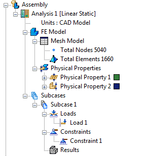

정적, 선형 버클링, 초기 응력 정적, 선형 안정 상태 열 전달비선형 안정 상태 열 전달 해석 유형의 경우:
하위 사례는 선형 및 비선형 솔루션 유형 간에 다르게 동작합니다. 선형 솔루션은 완전히 새로운 해석 및 다른 해석과 유사합니다. 비선형 솔루션은 이전 하위 사례의 끝을 다음 하위 사례의 초기 조건으로 사용합니다.

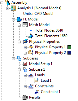

법선 모드 해석 유형의 경우:

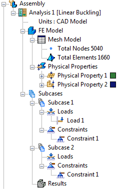

기본적으로 하위 사례가 두 개인 선형 버클링 해석 유형의 경우:

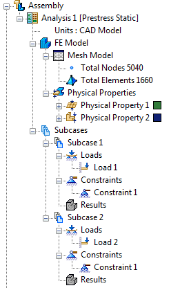

기본적으로 하위 사례가 두 개인 초기 응력 정적 해석 유형의 경우:

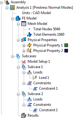

기본적으로 하위 사례가 두 개인 초기 응력 법선 모드 해석 유형의 경우:

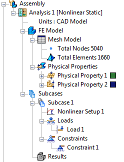

비선형 정적 해석 유형의 경우:

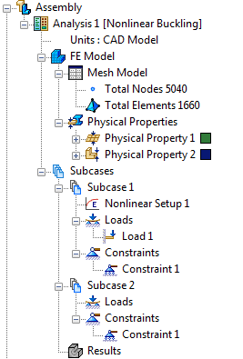

기본적으로 하위 사례가 두 개인 비선형 버클링 해석 유형의 경우:

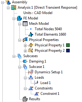

직접 과도 응답 해석 유형의 경우:

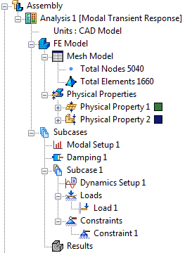

모달 과도 응답 해석 유형의 경우:

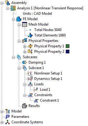

비선형 과도 응답 해석 유형의 경우:

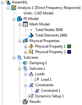

직접 진동수 응답 해석 유형의 경우:

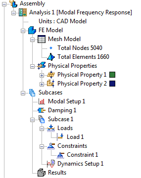

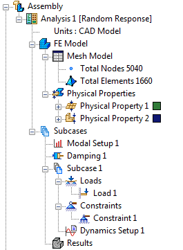

모달 진동수 응답임의 응답 해석 유형의 경우:

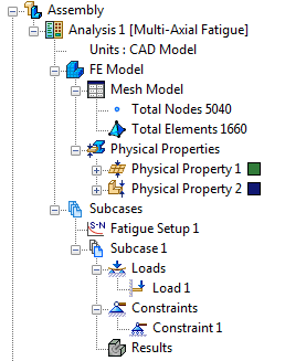

다축성 피로 해석 유형의 경우:

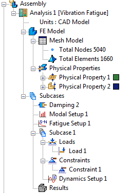

진동 피로 해석 유형의 경우:

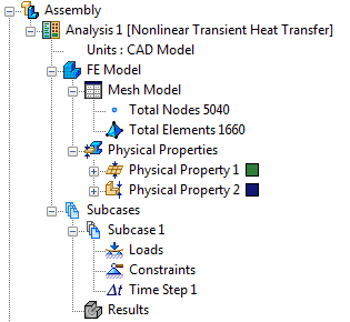

비선형 과도 열 전달 해석 유형의 경우:
