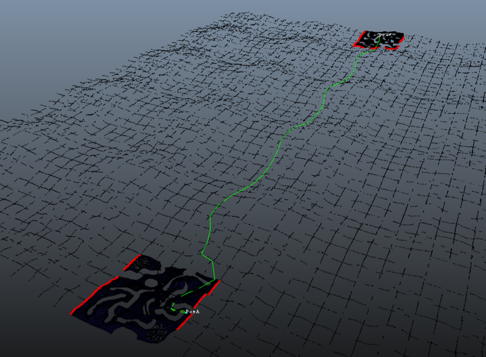

다음 그림은 시작점과 끝점에서만 NavMesh와 함께 AbstractGraph를 사용하여 계산된 경로를 보여줍니다.

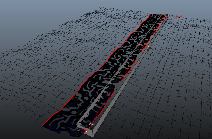

다음 그림은 상자 범위 때문에 NavMesh만 사용할 때 어떻게 경로 찾기가 실패하는지 보여줍니다. 상자 범위를 늘리면 작업 메모리가 부족하기 때문에 경로 찾기가 실패합니다.
