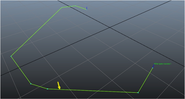

테스트
Navigation Lab에서 게임에 연결하면 시작점에서 대상 점으로 이동하는 노란색 화살표가 표시됩니다. 이 화살표의 속도는 현재 따르는 가장자리의 길이에 비례합니다.
