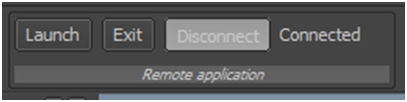

시각적 디버깅 시스템이 작동하는지 테스트하려면
  1. 게임을 시작합니다.
  2. Navigation Lab을 시작합니다.
  3. Navigation Lab에서 왼쪽 상단에 있는 Remote Application 도구상자의 Connect 버튼을 클릭합니다.
    대화상자가 나타나면 게임을 실행하는 호스트의 IP 주소(또는 Navigation Lab을 게임과 동일한 컴퓨터에서 실행 중인 경우 localhost)를 입력합니다. 게임 코드에서 시각적 디버깅 시스템에 대해 구성한 것과 동일한 포트 번호를 입력합니다. 끝으로, 대화상자에서 Connect를 클릭하여 연결을 설정합니다.
Navigation Lab이 게임에 연결된 경우
