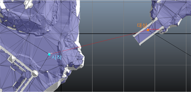

A* 알고리즘을 사용하여 시작점에서 연결할 수 없는 대상점에 대한 경로를 찾는 경우(예: 고립된 섬 또는 지붕) 알고리즘은 결국 전체 지세를 탐색한 후에 요청한 대상에 대해 경로가 존재할 수 없음을 확신합니다. 맵이 큰 경우 이러한 불가능한 경로 요청으로 인해 엄청난 CPU 시간이 낭비될 수 있습니다.
예를 들어 아래 이미지에서는 왼쪽의 큰 전체 영역을 탐색한 후에야 A*에서 물의 먼 쪽으로 가능한 경로가 없음을 확인할 수 있습니다.

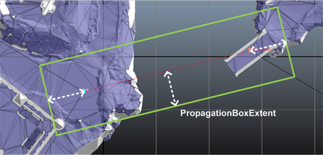

이러한 가능성을 방지하기 위해 AStarQuery의 전파는 범위가 시작 위치와 대상 사이의 직선으로부터 미터 단위로 수평(X,Y) 평면에서 측정되는 2D 상자 내로 제한됩니다.
예를 들어 아래 이미지에서는 흰색 화살표로 표시된 상자의 범위와 함께 녹색으로 표시된 제한 상자를 보여줍니다. 이 2D 상자의 외부 영역은 탐색되지 않습니다.
  • 기본적으로 상자의 범위(위 이미지에서 흰색 화살표로 표시됨)는 200.0f로 설정되어 상자의 전체 너비는 400미터가 됩니다. 따라서, 기본적으로 경로가 시작 위치와 대상 사이의 직선으로부터 200미터 이상 벗어나지 않습니다.
  • 게임 레벨의 레이아웃 및 계산해야 하는 경로의 길이에 따라 직선 경로로부터 편차가 매우 큰 원형 또는 우회 경로 계산을 성공적으로 완료하려면 기본값을 높여야 할 수 있습니다. AStarQuery::SetPropagationBoxExtent()를 호출하여 임계값을 구성할 수 있습니다.
