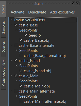

다중 섹터 생성 및 관리
.obj 파일을 Navigation Lab에 드래그 앤 드롭하거나 File 메뉴를 통해 열 때마다, Navigation Lab에서 해당 입력 형상에 대한 새 섹터를 만듭니다. 섹터를 만드는 데 사용된 .obj 파일의 이름을 사용하여 Scene 패널의 목록에 새 항목을 추가합니다.
또한 섹터에 대해 만든 모든 시드 점 및 TagVolume이 해당 섹터의 항목에 나열됩니다. 또한 NavData를 생성한 다음에는 각 항목이 해당 .obj 파일에 대해 생성된 NavData를 포함합니다.
각 섹터에 연결된 데이터를 표시하고 숨기도록 Scene 패널의 확인란을 토글할 수 있습니다.

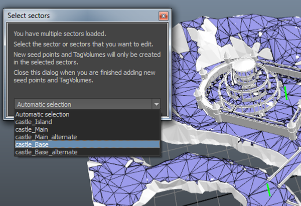

시드 점 및 TagVolume 제공
Navigation Lab의 각 섹터는 시드 점 및 TagVolume의 자체 목록을 유지하여 해당 섹터에만 적용합니다. Navigation Lab에 다중 섹터가 있고 새 시드 점 또는 TagVolume을 추가하려는 경우 각 새 시드 또는 TagVolume이 적용해야 하는 섹터를 선택하라는 메시지가 표시됩니다.
이 창이 열려 있는 동안 드롭다운 목록에서 선택한 섹터만 표시하도록 3D 보기가 업데이트됩니다. 시드 점 또는 TagVolume 추가를 완료한 경우 창을 닫습니다.
섹터에 시드 점을 추가하는 경우 최소 한 개의 시드 점을 다른 모든 섹터에도 추가해야 합니다.

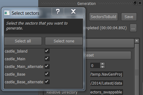

선택한 섹터에 대해 NavData 재구성
기본적으로 Navigation Lab은 항상 Scene 패널에 나열된 모든 섹터에 대해 NavData를 생성합니다. 그러나 데이터 생성을 특정 섹터 세트로 제한하도록 선택할 수 있습니다.
Generation 패널에서 SectorsToBuild 버튼을 클릭합니다. 알려진 모든 섹터 목록과 함께 작은 창이 열립니다.
데이터를 생성하려는 섹터를 선택한 다음 생성 프로세스를 시작합니다.
