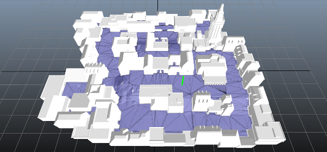

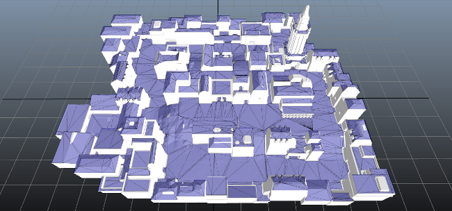

예를 들어 다음과 같은 지세를 가정해 보십시오. 기본적으로 NavData의 격리된 영역이 모든 지붕 꼭대기와 각 건물 내에 만들어집니다. 내부 NavData는 이미지에 표시되지 않지만 런타임 시 많은 추가 메모리를 사용합니다.
단일 시드 점이 지면의 임의 지점에 배치되면 지면에서 액세스할 수 없는 모든 NavData가 자동으로 무시됩니다. 여기에는 아래에 표시된 대로 모든 지붕 꼭대기와 건물 내부가 포함됩니다.

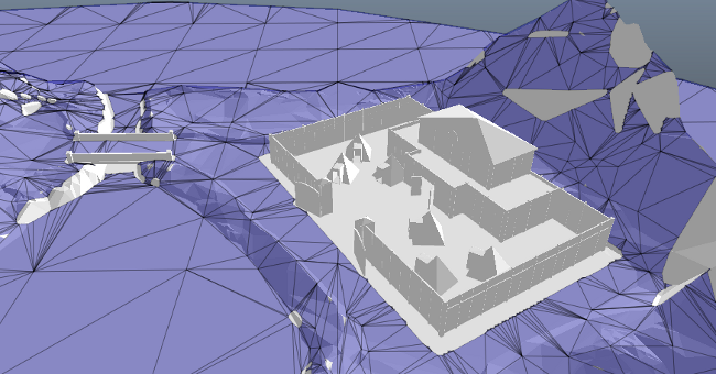

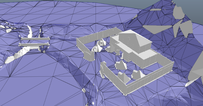

이 예제에서는 지세의 오른쪽에 있는 캠프를 플레이어가 적대적인 NPC의 공격에 대한 두려움 없이 쉴 수 있는 안전한 영역으로 설정하려고 합니다.
이렇게 하려면 안전한 영역을 둘러싸는 TagVolume을 만들고 "독점적"으로 플래그를 지정합니다. 생성된 후에는 NavMesh가 경계에서 중지하여 NPC가 해당 영역에 들어갈 수 없도록 합니다.

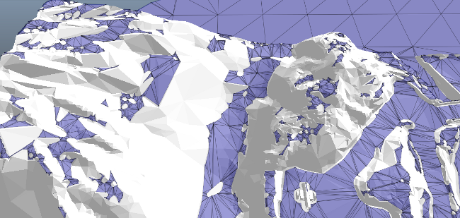

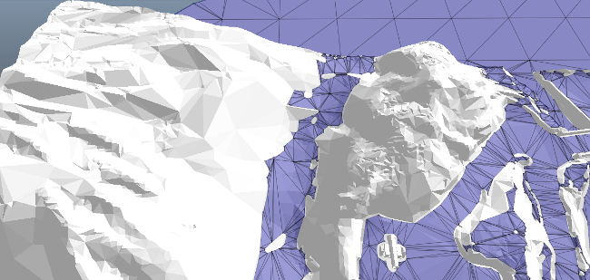

이 테스트 지세에서는 경사진 지세의 로컬 변형으로 인해 캐릭터가 런타임 시 이동할 필요가 없는 연결되지 않은 작은 영역이 여러 개 생성됩니다.
최소 표면 영역 임계값을 올리면 주변 NavData의 특징에 영향을 주지 않고 해당하는 작은 영역의 모든 NavData가 자동으로 무시되도록 할 수 있습니다.
