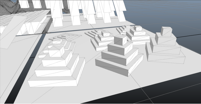

기본 NavMesh와 수직으로 정확한 NavMesh 사이의 차이를 시각화하려면 다음 샘플 지세를 사용합니다.

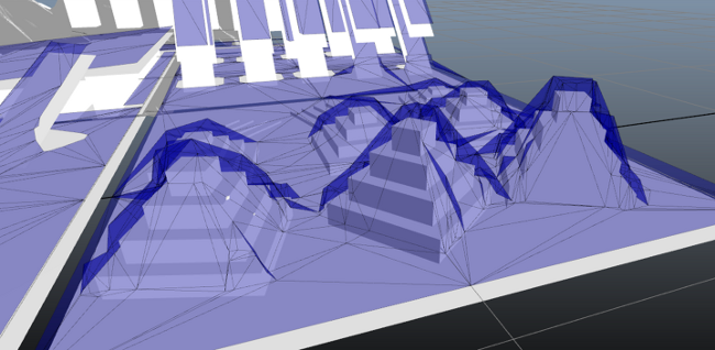

NavData 생성 시스템에 대해 구성된 이동 모델에서 캐릭터가 이러한 피라미드를 자유롭게 가로지를 수 있다고 가정하면 기본적으로 다음 NavMesh가 생성됩니다.
위에 표시된 NavMesh는 영역의 이동 가능성을 정확하게 나타내기 때문에 런타임 시 정상적으로 봇에 의해 사용될 수 있습니다. 그러나 지세의 일반 모양을 NavMesh에서 볼 수 있지만, 원래 지세 메시의 고도를 아주 가깝게 반영하는 것은 아닙니다. 실제 지면 고도로 발을 클램프하기 위해 충돌 시스템을 사용하지 않고 이 NavMesh의 고도를 사용하여 캐릭터의 고도를 결정한 경우 캐릭터의 발이 지면의 약간 위나 피라미드의 약간 아래를 번갈아 맴돌게 됩니다. (Z 파이팅(Z-fighting)을 방지하기 위해 Navigation Lab은 표시용으로 지세의 고도에서 NavMesh의 고도를 약간 오프셋합니다. NavMesh의 실제 고도는 곳곳에서 지세 메시 아래를 교차합니다.)

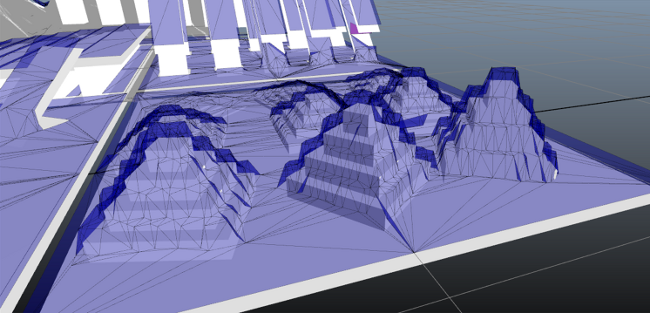

따라서 NavMesh가 지세를 따르는 정밀도를 높이기 위해 수직 허용 오차(및 수평 샘플링 단계)를 줄일 수 있습니다. 필요한 경우 다음 이미지와 같이 매우 높은 정확성을 얻을 수 있습니다.

고도 허용 오차 설정
NavData 생성 시스템의 Gameware Navigation Lab 및 API 모두에서 고도 허용 오차를 설정할 수 있습니다.
Navigation Lab 사용
Navigation Lab에서 고도 허용 오차를 설정하려면
  • Generation 창을 엽니다.
  • 원하는 대로 Altitude tolerance (m) 컨트롤 값을 설정합니다.
  • 아주 높은 정확성이 필요한 경우 Advanced parameters 섹션을 확장하고 Altitude tolerance sampling step 컨트롤을 사용하여 샘플링 단계를 설정할 수도 있습니다.
