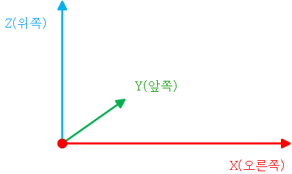

내부적으로 Gameware Navigation은 다음 속성을 가진 좌표계를 통해 모든 데이터를 만들고 모든 내부 계산을 수행합니다.
이 좌표계의 축은 다음과 같은 규칙을 사용하여 정의됩니다. Y 또는 전면 축 양의 방향은 독자로부터 떨어져 화면 "안으로" 이동합니다.
이에 대한 결과는 다음과 같습니다.
게임 엔진에서 다른 좌표계를 사용하는 경우 값을 앞뒤로 변환해야 합니다. 다음 섹션을 참조하십시오.
