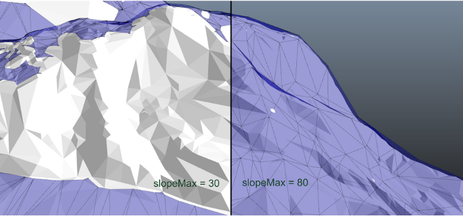

다음 중 하나에 해당하는 여러 가지 다른 유형의 캐릭터가 있는 경우에만 다중 Databases를 사용해야 합니다.
이러한 경우 두 유형의 캐릭터에 있어서 이동할 수 있는 지세 영역의 차이는 두 세트의 NavData를 사용해야 할 만큼 다르며, 이것은 런타임 시 게임에서 서로 다른 NavData 세트를 관리하기 위해 두 개의 Databases를 사용한다는 것을 암시합니다.

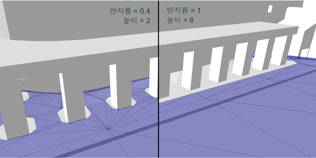

여러 가지 다른 유형의 캐릭터에 대해 단일 Database를 공유하기로 선택하는 경우 가장 큰 캐릭터의 반지름 및 높이를 사용하여 데이터를 생성하는 것이 가장 안전합니다. 이는 사람 및 거인의 사례를 고려해 보면 쉽게 명백해집니다.
  • 사람의 치수를 사용하여 데이터를 생성하는 경우 NavMesh의 테두리는 정적 형상으로부터 대략 사람의 반지름과 동일한 거리에 있습니다. 따라서 런타임 시 거인이 자체 반지름보다 정적 형상에 더 가깝게 지나가는 경로를 계획할 수 있으며 그럴 경우 충돌할 수 있습니다.
  • 거인의 치수를 사용하여 데이터를 생성하는 경우 NavMesh의 테두리는 정적 형상으로부터 대략 거인의 반지름과 동일한 거리에 있습니다. 경로 찾기 및 경로 따르기에서 두 캐릭터 모두 이 방법을 사용하는 것이 안전합니다. 그러나 더 작은 캐릭터들이 위에 표시된 좁은 복도, 작은 은신처 등과 같이 일반적인 경우에는 도달할 수 있는 일부 지세 영역에 액세스하지 못할 수 있습니다.
이와 같은 경우 한편으로는 NavData를 공유하여 런타임 메모리를 절약하는 것과 다른 한편으로는 정확한 치수로 각 캐릭터의 NavData를 조정하여 경로 찾기 및 경로 따르기 현실감을 높이는 것 중 하나만 선택해야 합니다. 궁극적으로 게임에서 우선 순위를 정하는 것은 사용자가 결정해야 합니다.
