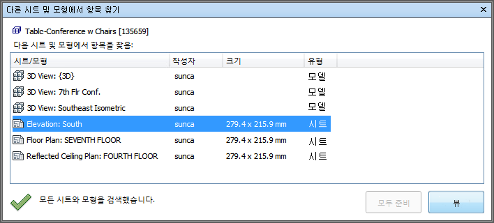

다른 시트 및 모형에서 항목 찾기 창
다른 시트 및 모형에서 항목 찾기프로젝트 검색기를 통해 준비된 모든 시트/모형에서 객체를 검색할 수 있는 고정 가능한 창입니다.
창 맨 위의 레이블은 장면 뷰에서 현재 선택되어 있는 객체를 나타냅니다. 형상 유형은 객체 이름 옆의 아이콘으로 나타납니다. 이 아이콘은 선택 트리 창에서 사용되는 아이콘과 동일합니다. 검색 결과가 시트/모형 리스트에 표시되며 검색 결과에는 현재 열려 있는 파일의 모든 시트/모형이 포함되어 있습니다. 여기서 선택한 객체를 찾을 수 있습니다. 원하는 열의 머리글을 클릭하여 결과를 정렬할 수 있습니다. 그러면 오름차순과 내림차순으로 정렬 순서가 변경됩니다.
