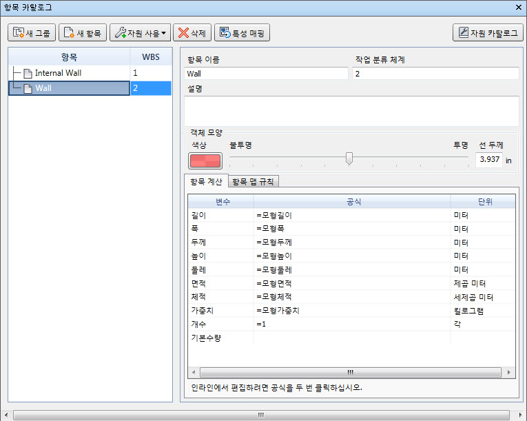

2D 테이크오프 도구를 사용하면 선 형상을 평면도 또는 다른 워크시트에 표식할 수 있습니다. 그러면 표식이 Quantification 통합 문서의 객체로 나타나 영역, 둘레 또는 길이와 같은 특성을 표시합니다. 선형 표식을 추적하여 방의 벽 또는 둘레를 측정하거나 영역 도구를 사용하여 바닥 공간과 같은 표면의 범위를 기록할 수 있습니다. 또한 2D 시트에 표식 핀을 배치하여 개수 테이크오프를 수행할 수 있습니다. 색상 및 불투명도를 변경하고 항목 카탈로그에서 테이크오프의 선 두께를 다양하게 지정하여 테이크오프의 모양을 관리합니다. 테이크오프 그리기를 완료하면 Navisworks의 인쇄 옵션을 사용하여 표식이 포함된 2D 시트를 인쇄할 수 있습니다.
선형 테이크오프 그리기
단일 선 형상을 작성하거나 여러 선 세그먼트를 구성하여 다각형을 작성합니다. 선형 도구를 사용하여 직사각형 직선을 시트에 작성할 수도 있습니다. 표식 형상의 길이 또는 둘레가 Quantification 통합 문서에 나타납니다.
영역 테이크오프 그리기
영역 도구를 사용하여 여러 선 세그먼트의 다각형을 구성하거나 시트에 직사각형 직선을 추적합니다.
