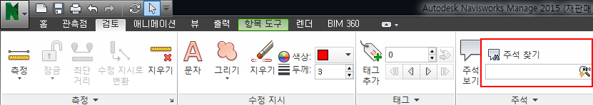

  1. 검토주석 패널을 클릭합니다.
  2. 주석 빠른 찾기 문자 상자에 모든 주석에서 검색할 문자열을 입력합니다. 이 문자는 한 단어나 몇 개의 단어일 수 있습니다. 따라서, 예를 들어 수정 지시를 입력하고 검색을 실행하면 하나의 "수정 지시" 단어가 포함된 주석만 반환됩니다.
    팁: 주석의 정확한 컨텍스트를 모르는 경우 와일드카드를 사용할 수 있습니다. 지정되지 않은 한 문자를 일치시키려면 "?" (물음표) 기호를 사용합니다. 문자 앞이나 뒤에서 지정되지 않은 임의 개수의 문자를 일치시키려면 *(별표) 기호를 사용합니다. 예를 들어, 수정 지시 단어 앞과 뒤에 일부 문자가 포함된 모든 주석을 찾으려는 경우 문자 상자에 *수정 지시*를 입력합니다.
  3. 주석 빠른 찾기 를 클릭합니다.
    입력한 문자와 일치하는 모든 주석 리스트가 포함된 주석 찾기 창이 열립니다.
    리스트에서 주석을 클릭하면 해당 관측점으로 이동됩니다.
