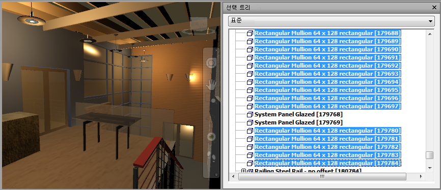

재질을 사용하는 객체를 검색하려면
재질을 사용하는 객체를 검색하려면
렌더
탭
시스템
패널
Autodesk Rendering
을 클릭합니다.
재질
탭의 문서 재질 패널에서 재질을 마우스 오른쪽 버튼으로 클릭하고
다음에 적용할 객체 선택
을 마우스 오른쪽 버튼으로 클릭합니다.
해당 재질을 사용하는 객체가
장면 뷰
및
선택 트리
에서 강조됩니다.
