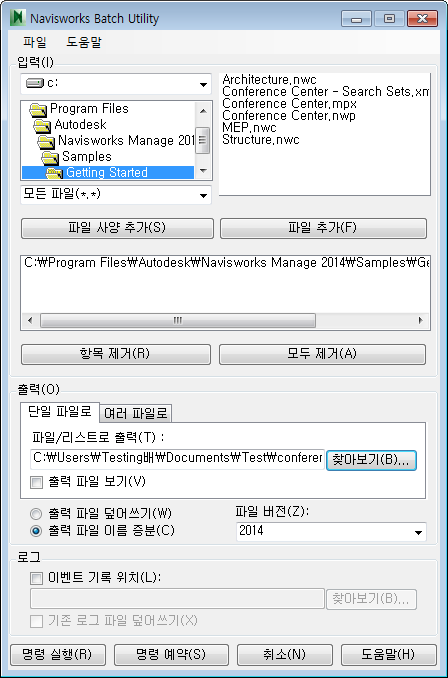

현재 모형에 사용되는 모든 설계 파일 리스트를 생성하려면
- Autodesk Navisworks 응용 프로그램에서 원하는 Autodesk Navisworks 파일을 열고 홈 탭
도구 패널
Batch Utility
를 클릭합니다.
- Autodesk Navisworks Batch Utility 대화상자가 표시되고 현재 모형의 경로가 이 대화상자의 입력 영역에 자동으로 추가됩니다.
- 출력 영역의 단일 파일로 탭에서 찾아보기 버튼을 클릭합니다.
- 다른 이름으로 출력 저장 대화상자에서 원하는 폴더를 찾고 텍스트 파일의 이름을 입력합니다.
- 저장 유형 드롭다운 리스트에서 파일 리스트(*.txt) 옵션을 선택하고 저장을 클릭합니다.
- Autodesk Navisworks Batch Utility 대화상자에서 명령 실행 버튼을 클릭합니다.
팁: 파일을 작성하면 자동으로 바로 열 경우 명령 실행 버튼을 클릭하기 전에 출력 파일 보기 확인란을 선택합니다.
