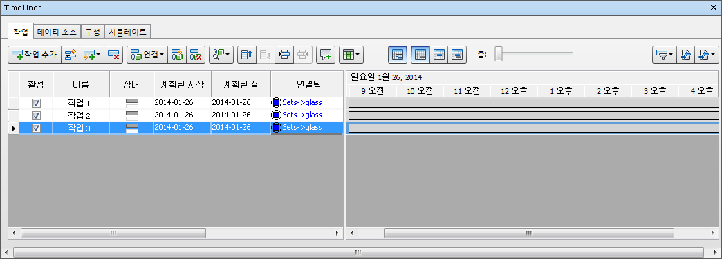

시뮬레이션이 작동하려면 먼저 각각의 작업을 모형의 항목에 연결해야 합니다. 동시에 작업을 작성하고 연결하거나 처음에 모든 작업을 작성한 다음 개별적으로 또는 규칙을 정의하여 배치로 연결할 수 있습니다.
작업을 장면 뷰의 현재 선택, 선택 세트 중 하나 또는 검색 세트 중 하나에 연결할 수 있습니다. 또한 장면 뷰, 세트 창 및 선택 트리에서 작업으로 직접 항목을 끌어다 놓을 수도 있습니다. 연결됨 열에서 연결 유형을 볼 수 있습니다. 기본적으로 이 열은 작업 유형 다음에 위치하지만 시작 열 앞으로 이동할 수 있습니다.
