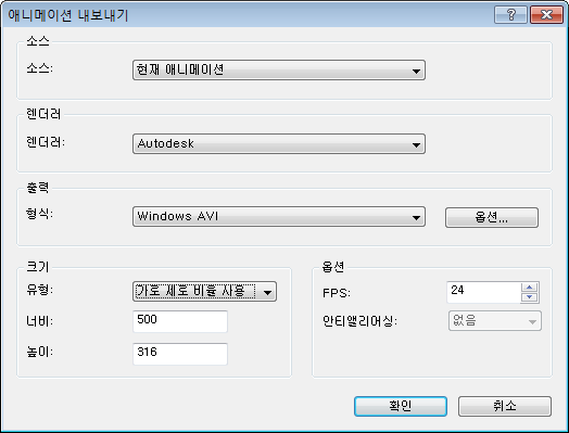

  1. 애니메이션내보내기 패널 애니메이션 내보내기 를 클릭합니다.
    애니메이션 내보내기 대화 상자가 열립니다.
  2. 현재 선택한 관측점 애니메이션을 내보내려면 소스 상자에서 현재 애니메이션을 선택합니다.
    현재 선택한 객체 애니메이션을 내보내려면 소스 상자에서 현재 Animator 장면을 선택합니다.
    TimeLiner 시퀀스를 내보내려면 소스 상자에서 TimeLiner 시뮬레이션을 선택합니다.
  3. 애니메이션 내보내기 대화 상자에서 나머지 상자를 설정한 다음 확인을 클릭합니다. 자세한 정보는 애니메이션 내보내기 대화상자를 참고하십시오.
  4. 제안된 값을 변경할 경우 다른 이름으로 저장 대화상자에서 새 파일 이름 및 위치를 입력합니다.
  5. 저장을 클릭합니다.
