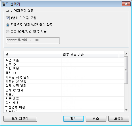

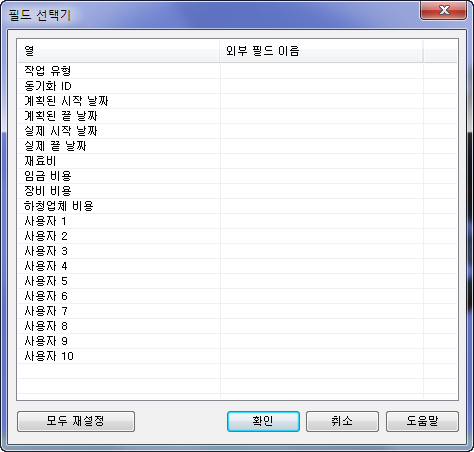

필드 선택기 대화상자에서는 외부 프로젝트 일정에서 데이터를 가져올 때 사용되는 다양한 옵션을 결정합니다.
사용 가능한 옵션은 데이터 소스의 각 유형에 따라 서로 다를 수 있습니다.
외부 일정 소프트웨어에서 데이터를 가져오는 경우의 필드 선택기 대화상자
CSV 데이터를 가져오는 경우의 필드 선택기 대화상자
CSV 파일에 있는 데이터의 첫 번째 행을 열 머리글로 처리하려면 1행에 머리글 포함 확인란을 선택합니다. TimeLiner는 이 확인란을 사용하여 그리드에서 외부 필드 이름 옵션을 채웁니다.
CSV 파일에 있는 데이터의 첫 번째 행에 열 머리글이 포함되지 않은 경우 이 확인란의 선택을 취소합니다.
TimeLiner에서 CSV 파일에 사용되는 날짜/시간 형식을 확인하려면 자동으로 날짜 및 시간 형식 감지 옵션을 선택합니다. 먼저 TimeLiner는 문서에 사용되는 날짜/시간 형식을 설정하기 위해 규칙 세트를 적용하고 사용할 수 없는 경우 시스템의 로컬 설정을 사용합니다.
사용할 날짜/시간 형식을 수동으로 지정하려면 특정 날짜/시간 형식 사용 옵션을 선택합니다. 이 라디오 버튼을 선택하면 제공되는 상자에 필요한 형식을 입력할 수 있습니다. 아래에 나오는 유효한 날짜/시간 코드 리스트를 참고하십시오.
필드 맵핑 그리드는 왼쪽 열에 현재 TimeLiner 일정의 모든 열이 있고 오른쪽 열에 후속 필드를 TimeLiner 열에 매핑할 수 있는 다수의 드롭다운 메뉴가 있는 그리드입니다.
이 필드는 CSV 데이터를 가져올 때 표시되며 필수 항목입니다. 이 필드를 매핑하지 않으면 오류 메시지가 나타납니다.
이 필드는 가져온 각각의 작업을 고유하게 식별하는 데 사용됩니다. 따라서 일정 소프트웨어의 외부 일정에 주요 변경 사항이 적용되더라도 작업할 수 있도록 동기화가 작동합니다. 기본 동작은 각 소스에 대해 가장 적합한 필드를 사용하는 것입니다. 일부 소스에 제대로 정의된 고유 ID가 없는 경우 수동으로 필드를 선택해야 합니다.
이 필드는 CSV 데이터를 가져올 때 표시됩니다. 이러한 ID가 외부 일정 소프트웨어에 있는 경우 데이터 소스 플러그인이 표시 ID를 자동으로 매핑할 수 있지만 CSV를 가져올 때는 이 필드가 필수 필드가 아니므로 수동으로 매핑해야 합니다. 표시 ID에 자동 또는 수동으로 매핑된 필드는 작업 탭의 표시 ID 열에 나타납니다.
이 필드는 계획된 시작 날짜를 식별하는 데 사용됩니다. 계획과 실제를 비교하고 시뮬레이션할 수 있습니다.
이 필드는 계획된 끝 날짜를 식별하는 데 사용됩니다. 계획과 실제를 비교하고 시뮬레이션할 수 있습니다.
일부 프로젝트 소스에서는 다양한 용도로 여러 시작 날짜를 지원합니다. 기본 동작은 각 소스에 대해 사용 가능한 가장 적합한 날짜를 사용하는 것입니다. 이 필드는 시작 날짜가 기본적으로 선택된 날짜와 달라야 할 경우 실제 시작 날짜를 정의하는 데 사용됩니다.
일부 프로젝트 소스에서는 다양한 용도로 여러 끝 날짜를 지원합니다. 기본 동작은 각 소스에 대해 사용 가능한 가장 적합한 날짜를 사용하는 것입니다. 이 필드는 끝 날짜가 기본적으로 선택된 날짜와 달라야 할 경우 실제 끝 날짜를 정의하는 데 사용됩니다.
이 필드는 가져온 각 작업에 재료비를 자동으로 할당하는 데 사용됩니다.
이 필드는 가져온 각 작업에 임금 비용을 자동으로 할당하는 데 사용됩니다.
이 필드는 가져온 각 작업에 장비 비용을 자동으로 할당하는 데 사용됩니다.
이 필드는 가져온 각 작업에 하청업체 비용을 자동으로 할당하는 데 사용됩니다.
10개의 사용자 필드는 프로젝트 소스의 사용자 데이터 필드를 연결하는 데 사용할 수 있습니다.
이 버튼을 사용하여 모든 열 매핑을 지우고 CSV 가져오기 설정을 기본으로 재설정할 수 있습니다(해당되는 경우).
