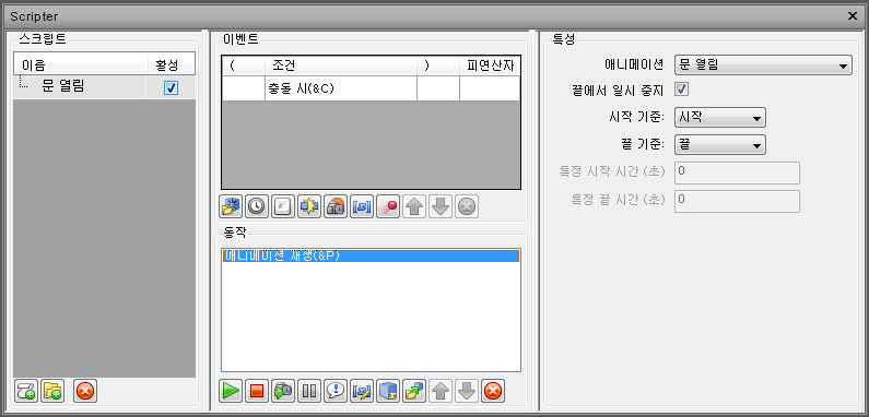

Scripter 창 참조
Scripter 창은 모형의 객체 애니메이션에 대화식을 추가할 수 있는 부동 창입니다.
 리본:  애니메이션스크립트 패널 Scripter
Scripter 창에는 트리 뷰, 이벤트 뷰, 동작 뷰특성 뷰 구성요소가 포함되어 있습니다.
주: Scripter 창의 컨트롤 중 어떤 것이라도 사용할 수 없는 경우 대화식 모드에 있는 것입니다. 모드를 종료하려면 애니메이션스크립트 패널 스크립트 사용을 클릭합니다.
