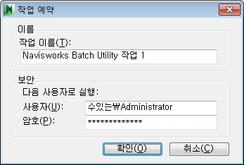

  7. 작업 예약 대화상자에서 필요한 경우 작업 이름을 변경하고 사용자 이름 및 암호를 입력합니다. 확인을 클릭합니다.
    주: 작업 예약은 암호 없이 로컬 계정을 실행하는 Windows XP/2000 사용자(즉 도메인에 없는 사용자)에게는 작동하지 않습니다.

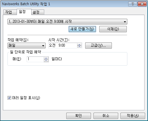

  8. Windows 작업 스케줄러예약 탭에서 새로 만들기 버튼을 클릭하고 작업 실행 시기 및 횟수를 지정합니다. 필요한 수만큼의 예약을 추가할 수 있습니다.
  9. 확인을 클릭합니다.
