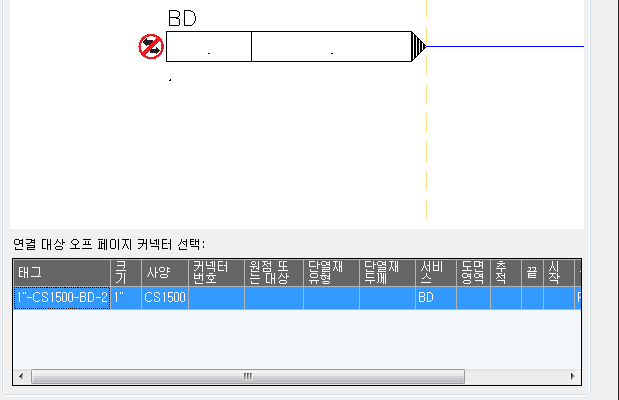

OPC(오프 페이지 커넥터)
이제 OPC 연결을 보다 쉽고 안정적으로 설정할 수 있습니다.
이제 OPC를 연결할 때 연결할 수 있는 선만 리스트에 표시됩니다. 연결할 수 없거나 지정되지 않은 선은 더 이상 표시되지 않습니다.
지정되지 않은 선 더 이상 연결할 수 없습니다. 따라서 다른 도면에서 실수로 선 태그가 수정되는 것이 방지됩니다.
자세한 내용은 연결 작성 대화상자를 참조하십시오.

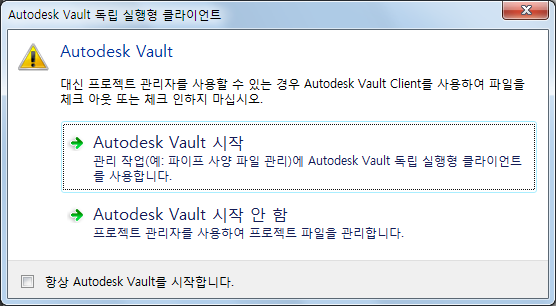

Vault Client 시작에 대한 새 메시지가 있습니다.

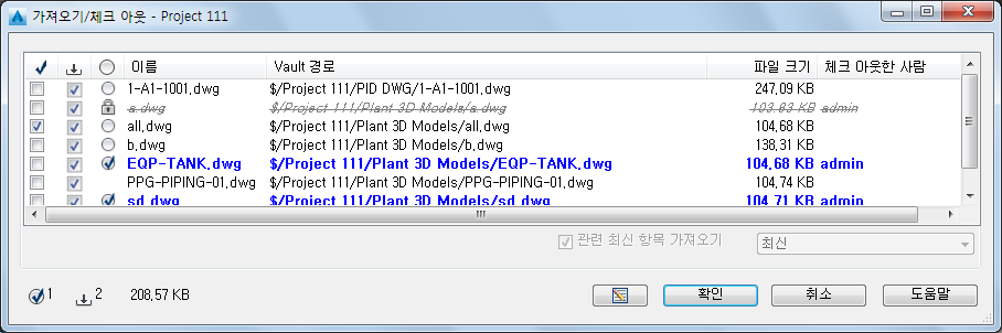

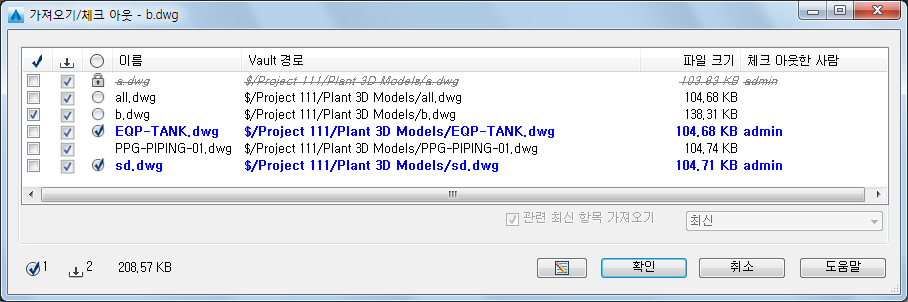

가져오기/체크 아웃 대화상자
새 가져오기/체크 아웃 대화상자는 관련 파일을 지원합니다. 이제 다른 파일을 참조하는 DWG 파일을 다운로드(가져오거나 체크 아웃)할 경우 참조된 파일도 다운로드됩니다.
위 그림의 combined-models 파일은 체크 아웃 중입니다. combined-modelsstr-rack-01, ppg-piping-01str-building을 참조(외부 참조)합니다. 따라서 모든 파일이 다운로드됩니다.
새 가져오기/체크 아웃 대화상자에는 Vault 상태도 표시됩니다. 위의 str-building은 다른 사용자가 체크 아웃했습니다. ppg-piping-01은 이미 사용자에게 체크 아웃되었습니다. str-rack-01도 체크 아웃할 수 있습니다.
열 상단의 확인 표시를 클릭하여 모든 관련 파일을 체크 아웃하도록 지정할 수 있습니다(위 예에서는 combined-models만 체크 아웃하도록 선택됨).
리비전 가져오기 대화상자가 제거되었습니다. 이제 파일을 체크 아웃할 때 리비전을 지정할 수 있습니다. 기본값은 최신입니다.
관련 최신 항목 가져오기 확인란은 항상 최신 버전의 관련 파일을 가져올지 여부를 지정합니다. 관련 파일 정보에는 관련 파일의 이름과 관련 파일의 리비전이 모두 포함됩니다. 관련 최신 항목 가져오기를 선택한 경우 관련 파일의 리비전이 무시되고 항상 최신 항목이 다운로드됩니다. 즉, 리비전을 지정한 DWG 파일보다 외부 참조 파일이 최신 버전일 수 있습니다.
새 대화상자에서는 파일이 이미 체크 아웃되었는지 여부(위 그림의 굵은 파란색)와 같은 도면 상태에 대한 추가 정보를 제공합니다.
이제 다운로드한 파일 수, 체크 아웃한 파일 수 및 총 다운로드 크기가 표시됩니다.
이제 프로젝트 수준(루트)에서 프로젝트의 모든 파일을 체크 인 및 가져오기/체크 아웃할 수 있습니다.
전체 프로젝트 폴더의 모든 파일을 가져오기/체크 아웃할 수 있습니다.

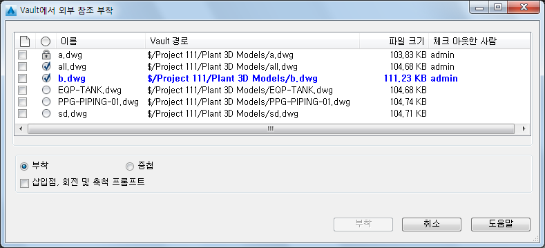

외부 참조 지원(xref)
이제 Vault에서 직접 파일을 부착할 수 있습니다. 비DWG 파일 및 비프로젝트 파일을 프로젝트 외부에서 부착할 수 있습니다.
외부 참조 파일을 로컬 작업공간으로 먼저 다운로드할 필요는 없습니다.
Navisworks NWD, PDF 및 이미지 파일(BMP, JPG, PNG)과 같은 파일을 부착할 수 있습니다.
Vault 외부 참조 사용에 대한 자세한 내용은 Vault 프로젝트 외부 참조(xref)로 작업하려면을 참조하십시오.

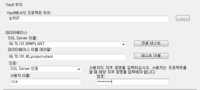

SQL Server 데이터베이스 이름
이제 SQL Server 설정에 테스트 이름 버튼이 있습니다.
이제 기본 데이터베이스 이름이 호스트 컴퓨터 이름 및 프로젝트 이름을 기반으로 하므로 데이터베이스 관리자가 SQL Server 데이터베이스가 속한 Plant 프로젝트를 더욱 쉽게 식별할 수 있습니다.
이는 Vault 프로젝트뿐만 아니라 모든 SQL Server 프로젝트에 적용됩니다.
