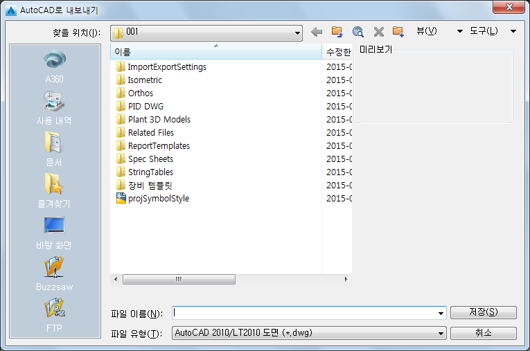

P&ID 도면을 AutoCAD 도면 파일 형식으로 내보냅니다.
도면을 마우스 오른쪽 버튼으로 클릭
AutoCAD로 내보내기
명령 입력: exporttoautocad
내보낸 도면을 저장할 위치를 지정합니다.
새 도면 파일의 이름을 지정합니다.
내보낸 도면의 파일 형식을 지정합니다. 옵션은 다음과 같습니다.
AutoCAD 2007 또는 AutoCAD LT 2007 이상을 사용하여 내보낸 도면을 보거나 편집할 수 있습니다.
AutoCAD 2010을 사용하여 내보낸 도면을 보거나 편집할 수 있습니다.
내보내기 프로세스 중에 사용한 파일 이름, 폴더 및 출력 형식 설정을 저장합니다.
